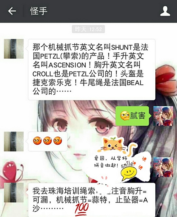

胸升、主锁(H型、D型、O型)、手升、下降器(ID)、机械抓结;
牛尾、扁带、动力绳、静力绳

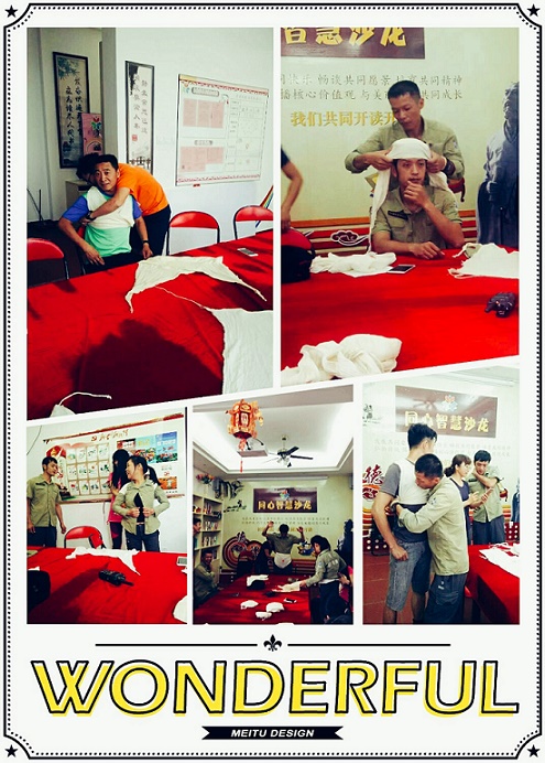

上午:包扎与骨折固定
器材:三角巾、纱布、夹板等
包扎部位:头、双眼、单眼、头面部、双耳(单耳)、颈部、单肩、侧胸、双肩、单胸单背、双胸双背、腹部臀部、四肢、肘膝、手掌足(掌心、掌背、全掌)
骨折固定:前臂、上臂、锁骨、大腿、小腿、骨盆、踝关节

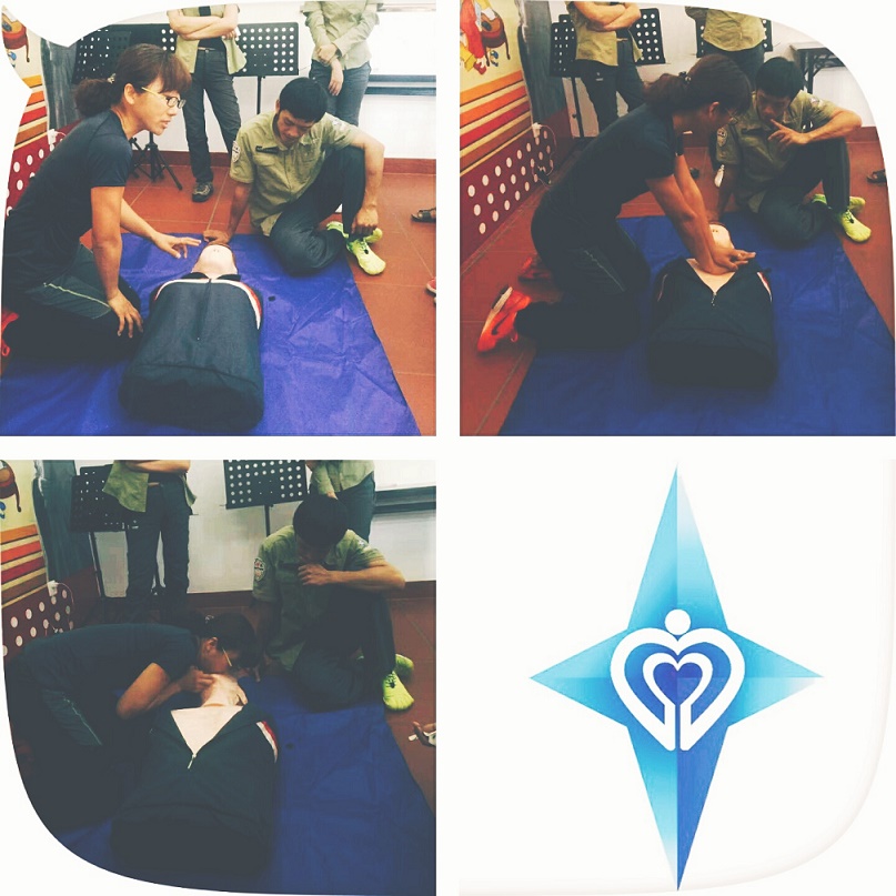

下午:CPR(心肺复苏)
操作流程
1、(口述)“环境安全”观察周围环境是否安全。
2、(口述)“有人晕倒了”,“我学过急救”跪姿、俯身(病人右侧)
双手拍病人两侧肩膀并左右耳旁呼喊病人“先生(女士),你怎么了?”
检查病人情况,两指指内侧检查或者腹部检查呼吸情况,无呼吸。
(口述)
“XXX,请帮我拨打110和120,并及时反馈信息与我,谢谢”
“XXX,请帮我拿AED”
“现场有会急救的吗?请来帮我一起急救。”
3、跪姿,大小腿90度,身体前倾,胳膊伸直,两乳中间按压30
4、检查口腔有无异物。(口述)“口中无异物”
5、左手置于额头,手捏鼻子,右手置于下颌,抬高下颌。人工呼吸两次,视线望向胸部,注意病人反应。
6、循环按压30-人工呼吸2
7、观察后,(口述)“病人恢复自主呼吸,面色红润,抢救成功”
Ps:早上的包扎学习时间近,进度快,当时会,过后忘,所以要勤学习,多练习。对于救援队来说,野外的包扎,骨折固定,更实用一些。所以有下次学习,一定还会抽空参加,温故知新,熟能生巧。
