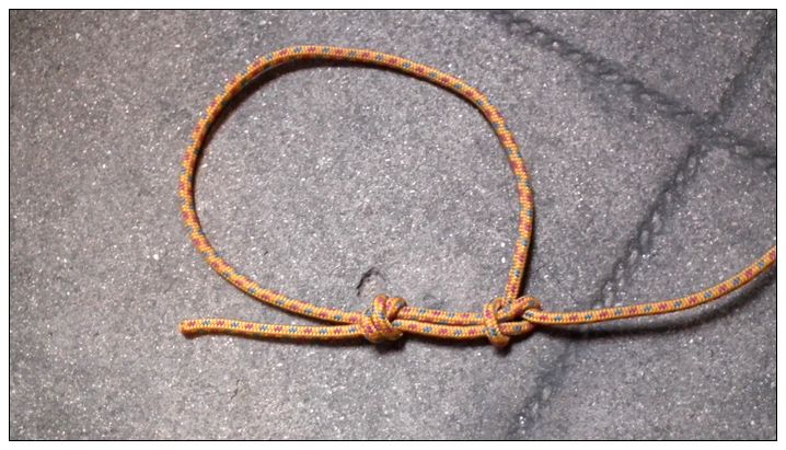

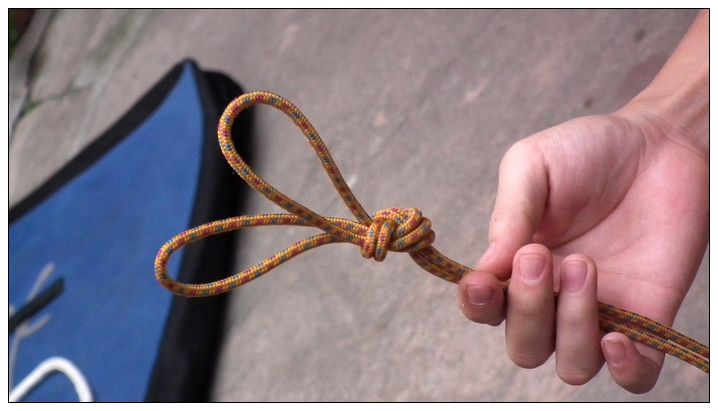

    周天所学的各种绳结,静态形状。绳结操作:小狼。拍照:小狼

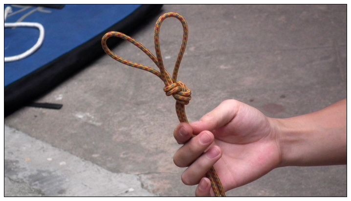

看得出这是什么结吗?双套结。可以调节两端的绳子长度。
双八字结:

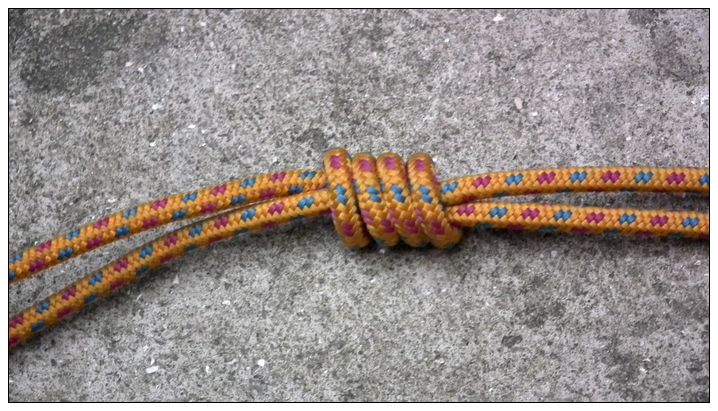

双渔人结:

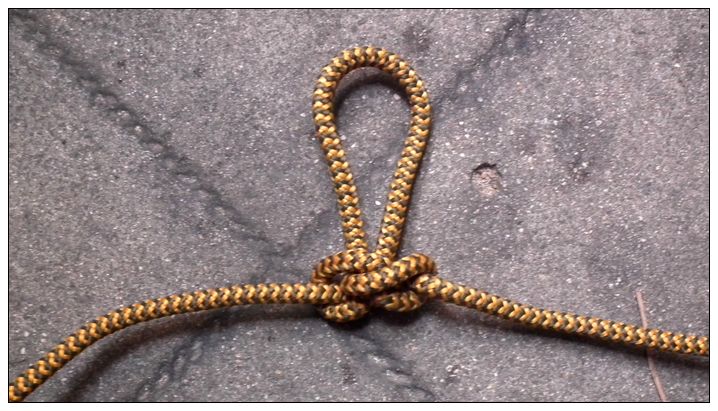

布林结:(这看似两个结,图片右边的是布林结的完成形态,左边的是为了绳结更牢固打的双圈收尾,所有的绳结打完都要做一个这样的收尾才算真正完成)

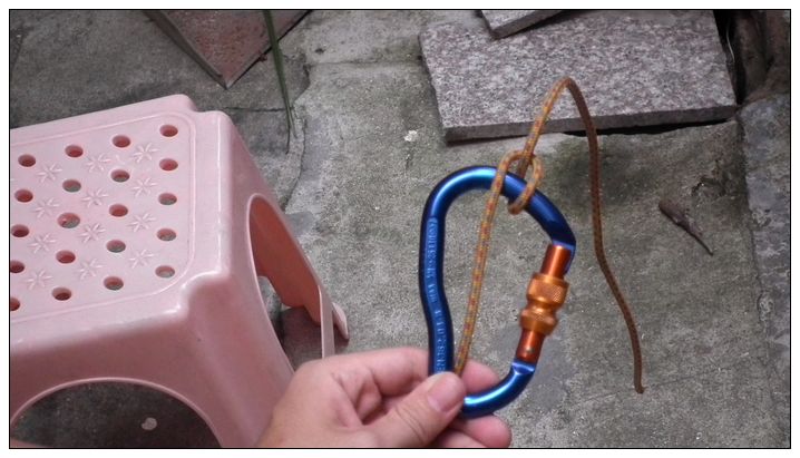

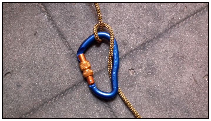

意大利半扣,可用于下降,这个两个是右手版:
附赠一个左撇子版形态:

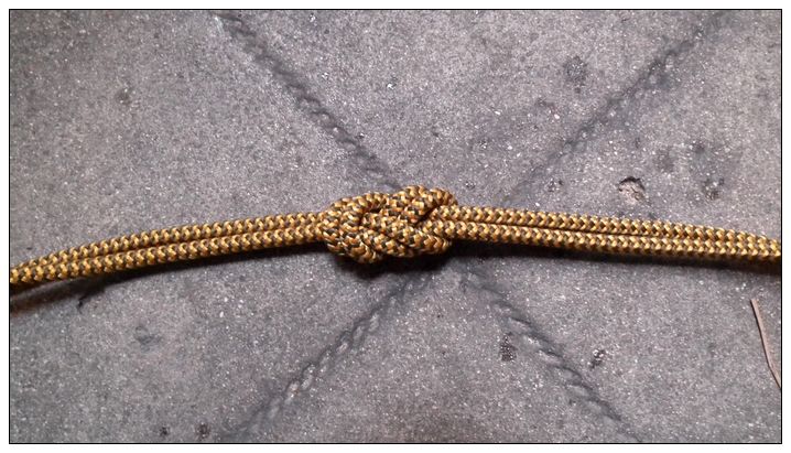

平结:用于捆绑东西,解法简单。
单八字结:最简单易懂的一个结。
双八字结。这个结跟上面的那个八字结是不同的打法。(是先打好一个单8,再反向回来打成)

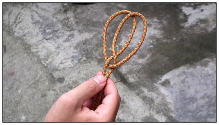

蝴蝶结,虽然没有我们装饰蝴蝶结的美观,但是用处却很大。这个是可以三方受力的结。

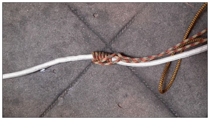

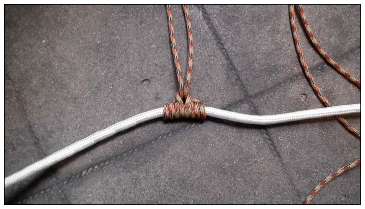

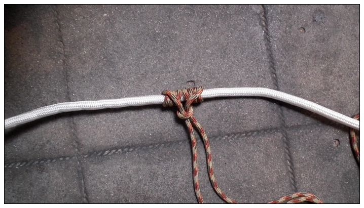

后面这几个是个抓结。抓结的前提是必须先打好一个圈。(可以是布林结的圈,也可以是双渔人结的圈)
这是简单抓结:要点必须绕至少三圈!
普鲁式抓结:也是至少要绕三圈再套。

发表于 2012-6-26 10:16:55 | 显示全部楼层

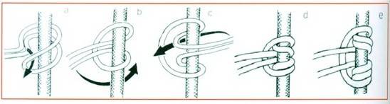

不好意思,普鲁士抓结教错了,正确的打法是这样的,大家再练一练。
普鲁士抓结
普鲁士抓结

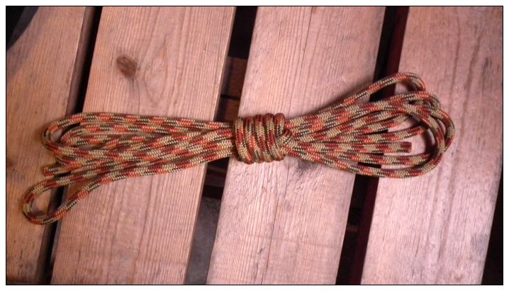

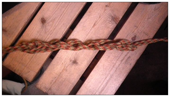

后面这两个是同一个收绳法,给各位队友打打牙祭。此法完成之后美观,要解绳时只要抓住一头如绣球抛出,绳子便解开。
